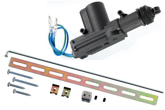

Köpte en enkel centrallåsmotor på Ebay för en femtilapp ink. frakt. Helt okey kvalité.

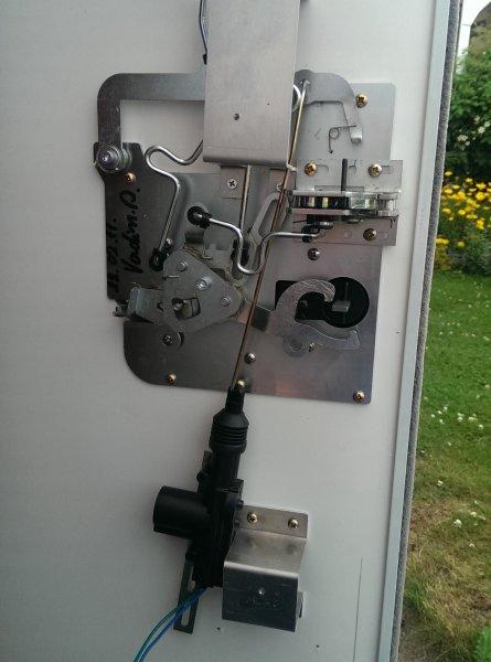

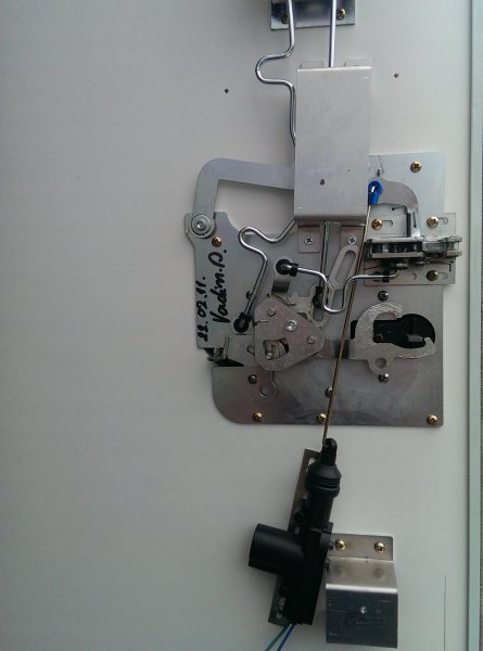

Så här ser den krångliga låsmekanismen ut. Här har jag fäst motorn i dörren samt bockat till stången som flyttar låsmekanismen.
Den glappar fortfarande ordentligt mycket i sitt övre fäste. Det behövs en plastbit där.

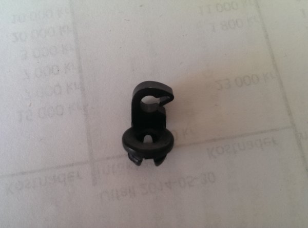

Så här ser de som sitter i låset ut, blir svårt att finna samma. Så iväg till skroten.
Hittade 3 olika typer där ock en av dessa passa skapligt bra. Blå och fin.

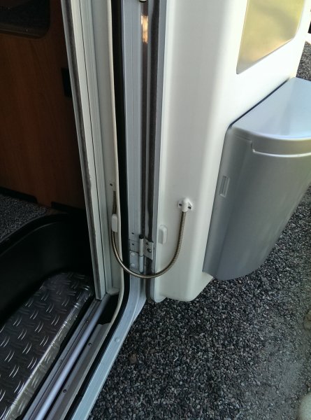

Dags för det jobbiga. Kabeldragningen, varför drog jag inte fram kabel när jag montera larmet???
Letade runt lite för att finna en bra lösning för att få in kabeln snyggt o hållbart till dörren.
Fann till slut att Assa hade en kabelöverföring som heter Solid 83.
Den tycker jag blev bra, använde en extra mångtrådig ledare i denna för hållbarhetens skull.
