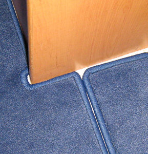

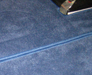

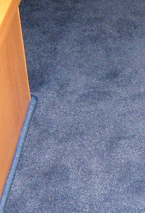

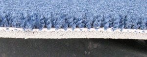

Mattan ser härlig ut. Att den är ventilerad är bra. Har ni något namn på tillverkaren eller typ av matta? Även vi har tankar på att lägga in en matta av den sorten.
:D Ce-eN !
F.d. 3753
Sv: Mjuka varma mattor!
Frågade aldrig vad mattan hette men jag utgår ifrån att det är den som dom lägger in i Storebrobåtarna eftersom det var där jag köpte den.
Killen man pratar med heter Martin och har också husbil.
