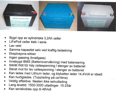

Sv: Lithiumbatterier
Om dette stämmer,varar ju LifePO4 lithium hela bilens livslängd.
Bytte til dom här i våras,ock vad är bättre??Jo....alt.
Stabil spänning hela tiden,lägre vikt,Man har el dubbla tiden
i förhollanden til AGM/GEL med vidare.
Minus högre kostnader vid installasjon som man tjänar inn.
Inte gjort nån ting med bilens "orginala" utstyr.
Fungerar perfekt.Inte ångrat en dag.
Sen är det många som ska beräkna lite hit ock dit,ock frågeställa.
Det är ju helt OK,men se til at installera dom här.Ni kommer inte
att ångra er.

Bra info!

Fortsätter med nästa fråga:
1. Inbyggd BMS, elektroniken. Innebär detta ett högre batteri?
2. Annan kabelsko? Är det mer man behöver byta från blybatteri?
19.559
BMS finnes i mange utgaver, de som bygges inn i 12V pakkene tar som regel ingen egen plass. Selv en ekstern for 10 celler kan være så liten som 1x5x10 cm (finnes i batteripakken for 36V elcyckle). For virkelig store pakker brukes oftest en modul pr. celle og bygget inn i bryggen mellom cellene plus en spesialmodul på hver ende av raden.
Det som egentlig tar plass er krafttransistorene som skal bryte ved over og underspenning, det øvrige av elektronikk tar et par cm2 og bygger ikke i høyden.
