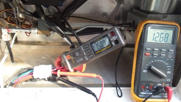

Har mätt upp vid kylskåpsgaller
ca 12.70 v , 15,87 A

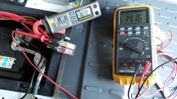

mätt vid bilbatteri
ca 14,16 v ,
16,70 A ena sidan på säkring 20 A
andra sidan fick jag ca 15,60 A
    4,6 MB · Visningar: 31
    5 MB · Visningar: 24

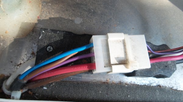

mina är original ca 5 mm med isolering ,röda kabeln o bruna, mätt med skjutmått
matning till vänster från batteri ,höger upp till styrning
det verkar lite lite då ca 17 A ska gå i dessa ca 6 meter långt
    4,8 MB · Visningar: 7
