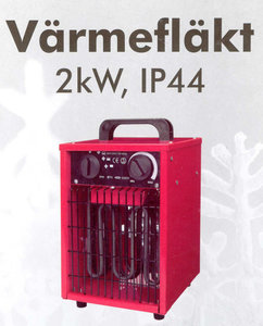

Jag köpte en sådan fläkt på Jula, tror det är samma för priset stämde, och den har inkapslade element. Tror att den heter "Anslut, 2KW IP44".
Vad som däremot inte verkar stämma är "steglös fläkt".
Min fläkt tycks ha samma varvtal hela tiden och stängs aldrig av även om termostaten har slagit av elementen.
Vad man skulle önska är att även fläkten stannade några minuter efter det att termostaten slagit av värmen. Det går nog att modifiera.
Den är ganska högljudd om man ställer den direkt på golvet för dom hårda fötterna leder ner fläktvibrationerna så det blir ett visst resonansljud.
