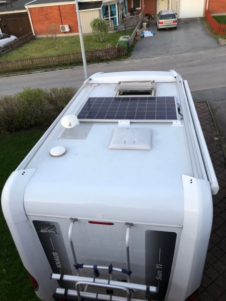

Idag slog jag till på nya solcellspaneler. 3 X 100W A-grade monokristallina till det facila priset av 3545:-. Som jag i en tidigare tråd skrivit att dom som sitter på HB'n idag är vattenskadade & vid en kontrollmätning gav dom 5A tillsammans & detta i fullt solsken. Dom nya får jag vecka 20 & då sker bytet.
