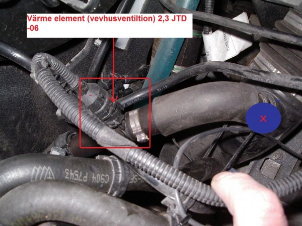

vilken nytta har man av värmekassett? Hur kollar Jag om min Fiat 07 har en?

För att kondens gör att slangen till vevhuset kan frysa igen uppstår vid kall väderlek kan med lite otur orsaka övertryck i vevhuset med följd av att all motorolja trýcks ut och motorn skär inte kul.

Och hur kollar jag om min Fiat Weinsberg 07/08 har värmekassett?

Tog väl i lite. Tycker kanske inte heller 2,3:an är så "fjuttig", men vet att många satsar på större motorer för komfortens skull. Hursomhelst, känns bra att veta att andra fått värmekassett monterad utan extra kostnad. Bra att ha med sig om FIAT-verkstan försöker slingra sig ur sitt ansvar för detta. Ska lämna in bilen på torsdag och har gott hopp om att allt ska gå väl. Tack för svaren! Hur man vet om värmekassett är monterad vet jag inte. Chassinumret bör kunna leda till svar eller be verkstan kolla. Är själv helt novis, hade jag inte hört ljudet hade jag knappt ens hittat motorn.

Hej Folke, du visar en bild på årsmodeller upp till -06, hur blev det sedan. Öppnade huven på vår 130 multijet, och kände inte igen mig mot bilden. Kunde dock följa slangen från "toppen" till insugningsslangen och där fanns ingen elanslutning. Försvan problemet med -06 orna?
Leffe
Leffe
Har oxå en 130 Multijet -08, och bilden stämmer inte vad jag kan se, ringde Fiatverkstaden som har servat bilen och dom skall kolla upp om det är monterat på vår.
F.d. 29908
Sv: Kampanj Fiat
Äntligen efter många telefonsamtal så har jag nu fått svar och Fiat står inte för ngn värmekassett, orkar inte hålla på och tjafsa om det så jag köper nog kassetten själv och monterar den. Kosatde enligt fiat verksatden här i Umeå, 750 kr inkl moms. Känns inte lönt att starta världskrig för detta. Men tråkigt att ingen vill stå för det som uppenbarligen är en garantiåtgärd på bilen.
