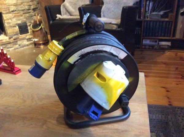

Helt enig med dig Björn, att den funkar förträffligt utom att "stumpen" snor sig och är lite jobbig när man ska rulla kabeln. Vindan är ju liten och lätt att stuva undan. Är dock lite mer intresserad av din modifiering/lösning. Det verkar smart det du gjort,, men fattar ändå inte till 100 procent. Ge mig lite mer info är du bussig - tror jag vill "stjäla" din idé. // J Peter
Hej. Efter att ha grymtat missnöjt några gånger så klippte jag bort anslutningssladden och lite plast. Skruvade dit en plywoodbit och ett överblivet utanpåliggande CEE uttag. Vindan blev riktigt bra och lättanvänd. Hoppas bilden förklarar bättre, hälsar Björn
