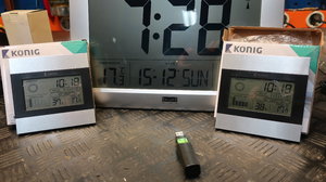

Japp den är smidig. Att mäta är inte bara siffror, man bör veta hur det hänger ihop. Oavsett om man mäter ljus i lux candela eller lumen och volt, amper, effekt och spänningar i dB skala. Har haft denna utlånad till ett tryckeri där man hade kludd med jättestora printrar tills man byggde in fuktare i ventilationen. Och dom litade på värdena på loggern. Som alla andra mätare så är där en noggrannhet och jag ser att i detta mätområde är där +/-3,5%. Om det kryper ner så det blir minusgrader så kan jag lägga ut den igen så får vi se.

Att lämna in stickan för kalibrering är den inte värd. Men man kan göra en kalibrering själv men det har jag inte tid med. Så jag letade upp vad jag hade hemma för att göra en rimlighetsbedömning. Resultatet av detta är att värdena från stickan i husbilen är rimliga.

Ja det var ju precis samma på alla tre. Prova att ställa ut dem i husbilen. Det är när det närmar sig nollan som de visar fel enligt min erfarenhet.

Jo det kan jag göra men det lär dröja. Jag kör med sommarsulor fortfarande då det är sex sju grader dygnet runt här drygt en vecka framåt.

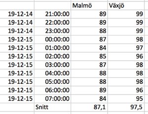

Laddade hem mätvärden från SMHI´s mätstationer i Malmö resp. Växjö under din mätperiod. Skiljer mycket i fuktighet, blev ganska förvånad att det är så mycket torrare i Malmö. Så dina siffror i husbilen stämmer nog bra. Inte nog med att Växjö har minst sol i hela landet, det verkar också vara ett riktigt fukthål.

tillägg:
24/10 - 15/12 till så var medelfuktighet i Malmö 88,7% och i Växjö 94,5%, en skillnad på ca 6% till Växjö's nackdel.

Pratade med svärfar och av en händelse kom vi in på mina fuktobservationer. Han har varit flygare i hela sitt yrkesliv och därmed fått en del erfarenhet och kunskap i meteorologi. Hans teori vad gäller skillnaden i fuktighet mellan Växjö och Malmö är helt enkelt att det är samma absoluta fuktighet i luften här som i Malmö men eftersom temperaturen är drygt en grad lägre här på grund av högre höjd över havet så blir ju den relativa fuktigheten också högre. Räknar man på det så verkar den teorin stämma mycket bra.

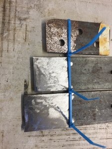

Vintern går mot sitt slut och det har äntligen blivit lite vårväder med sol och allt börjar torka upp efter vinterns regn. Kommer nu att ta ut bilen och avsluta testerna. Har det fungerat? Vet inte egentligen eftersom jag inte har något att jämföra med. Däremot så har det inte blivit något mögel eller korrosion. Snitteffekten på värmen har varit runt 150W och totalt har det gått ca 500kWh nov-mars. Inte så stor kostnad och jag kommer fortsätta nästa vinter med uppvärmning på samma sätt.
Nedan är 3 plattjärn som smärglades av i november. En låg på köksbänken, en i bagaget och en utanför bilen. Vilken som låg var får ni lista ut själva. Och utanför är i ladugård med öppet mot norr.
