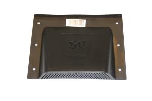

Vår bil (en helintegrerad Pilote Galaxy G741) har gasolutrymmet lätt åtkomligt utifrån på passagerarsidan. Flaskorna står i bredd, och det finns automatisk omkoppling mellan dem. Bra så långt. Men i botten på "kofferten" finns tre hål, förmodligen för att läckande gas skall "rinna ner" genom hålen och inte ställa till någon olycka. I dessa hål väller det in smuts från vägbanan. Jag har täppt till två av hålen med ett finmaskigt nät för att inte våra gasnivå-sensorer skall kunna ramla ut. Trodde att detta också skulle minska inloppet av skit, men det gör det inte. Har någon av er en lösning på detta problem?

Enkelte fabrikker monterer et deksel under disse hull med åpning i bakkant, samme gjelder en utlufting fra garasjen. I begge tilfeller er det et fluenett i selve hullet. Platen under hullet skrår nedover bakover så åpningene under gassboksen har en knapt 2 cm bred spalte i bakkant, garasjeutluftingen er mindre og har omlag 1 cm bred spalte. Det kommer ikke mye skitt inn den veien :D

Låter som en bra ide Knut! Du har möjligtvis inte någon bild på en sådan konstruktion eller vet någon som kan göra ett sådant montage?

Ligner mye på den Klaver har lagt ut bilde på, har ikke selv husbil lengre og har heller ikke bilde av de som satt på vår N+B Flair. Prinsippet er en gapahuk :D - De vi hadde var laget av stålplate med 4 bukninger en liten flens for fastskruing ytterst på hver side og en trekant før en firkantet under selve hullet.
