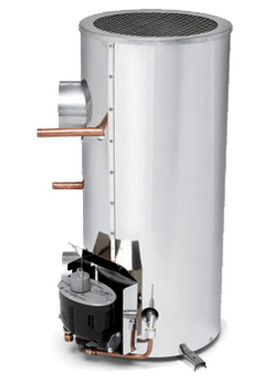

Visst funkar en liten vedpanna. Men veden tar ordentligt med plats och askan kräver sin logistik. Ett enklare alternativ är Diesel. Kolla på Reflekspanna eller Glembring.se Ger underbar värme, helt tyst och viss mysfaktor
KAMIN 1,8 KW
Kamin IG 92/5 i rostfritt, polerat utförande är speciellt lämpad för båtar, husbilar och bostäder. Kaminerna kan levereras med inbyggd slinga för centralvärmesystem. Kaminerna har separat intag för förbränningsluften och stos för anslutning av rökgasrören.
Tekniska data
Uteffekt max 1,8 kW, uteffekt min 0,4 kW
Bränsleförbrukning max 0,2 liter per timma, min 0,1 liter per timma
Vikt spisenheten 5,0 kg, Rökrörsdiameter 70 mm
