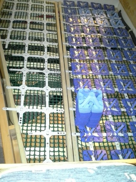

Har Froli i alla sängplatser i vår bil. Riktigt bra grejer.
Det bästa är att sovytan kan anpassas med dom lite mjukare (ljusblå) plattorna just där man tycker det passar bäst.
Vi har satt dom från höfterna och upp mot axlarna vilket gör att man ligger mera på mitten på madrassen.
Vill man kan man också sätta i röda små plattor i centrum på dom blåa för att stumma upp hårdheten.

Även jag har haft sådana funderingar för alkovsängen. Men eftersom jag utgått från att fjäderelementen måste skruvas fast i underlaget så har jag avstått, eftersom underlaget i alkoven består av sandwich med glasfiberyta; inget jag vill sätta skruvar i.
I stället har jag av dels en ca 10 mm tjock distansväv och två kallskumsmadrasser med olika bärighet ändå lyckats få till en gudomligt bekväm säng. Men detta bygger ju betydligt mer på höjden än vad Froli och en madrass skulle göra.

Har Froli + kallskum i vår bil. Froli är inte fastskruvad i underlaget, fjäderelementen sätts i ett underlag som är anpassat efter sängens storlek och där ligger löst. Detta syns bra på Roland o Violas bild.

aake i din bil kan Froli legges løst under en madrass, på min Flair var hele rammen sikret med 2 små skruer som ikke trengs. Jeg la selv inn i min forrige og der brukte jeg ingen festing og det flyttet seg ikke på 7 år.

Jag har häftat fast underlagsnätet i ribborna, och satt ett par skruvar ute i kanten för att hålla kvar fjäderpaketet - kanske onödigt men halva sängen kan fällas upp (gör vi ibland för att komma åt saker längst in i garaget utan att behöva plocka ut allt - bara lucka på ena sidan av garaget).
Underlagsnät behövs bara om man inte har slät sängbotten - vi har ribbor.

Jag har också lagt in Froli Star i vår säng. Vår säng ar av samma typ som Roland och Violas så jag kopierade Rolands lösning rakt av. Har också provsovit ett par nätter. Suveränt! =)

Inköpte detta system då min fru tyckte att sängarna var obekväma samt att hon har ryggproblem. Jag och min11 åriga son monterade dessa direkt på ribbotten och la på originalmadrassen. Jag och min fru sover numera superbra och systemet är värt varenda krona! Vi behövde inte använda något nät.

Funderar på att skaffa dessa
Hur är det att montera utan det gröna nätet
eller finns det något annat nät man kan använda
ligger det still/glider mellan ribborna utan nätet ?

Har hatt 2 biler med Froli, ingen med nett. Selve plastrammen for fjærene holder som regel om det ikke er ekstrem avtand mellom spilene i sengebunnen.
