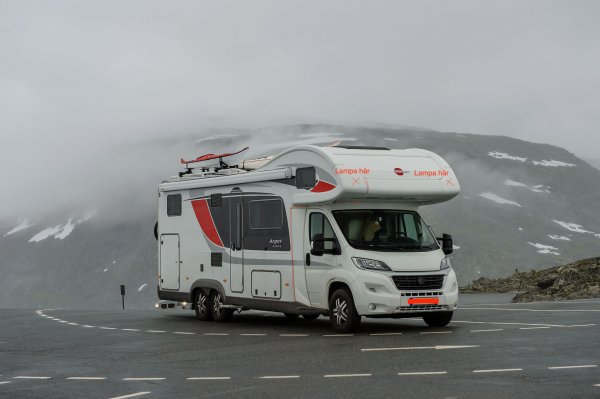

Vit färg på kabelkanalerna, jag vet inte exakt längderna. Jag ska ha lampor enligt bild, röd linje visar hur jag tänkt att dra kablaget utvändigt.

Det var även min omedelbara reflektion! Lamporna skall fästas (skruvas?) i "kepsen" som jag antar är av GRP.
Ett litet kabelhål + eventuella skruvhål är mindre åverkan än alla limmade kabelrännor. Och skulle du ångra dig är små hål i GRP mycket lätt att laga osynligt. Dra kabel på insidan vetja! Vad skall du ha för lampor?
/Julian
PS Din kommentar om fuktgarantin kom emellan DS
PS2 Har du fuktgaranti kvar? DS2

Bilen är helt ny, fuktgaranti i 5 år framöver. Har kollat med tillverkaren, och fuktgarantin gäller inte om man låtit någon annan än den auktoriserade verkstaden ta hål och göra montage. Vilket kostar en mindre förmögenhet. Så för min del återstår bara det här alternativet, och det är inte mycket åverkan att tala om, några klickar med lim på ett par ställen för att hålla kabellisten på plats. Skulle det uppkomma en fuktskada, så ger jag mig fan på att dom skulle skylla på hålen jag gjort själv, även om det inte ens berodde på det. Jag chansar helt enkelt inte.
Montreal
11.617
707
Låt verkstaden göra hålen och montera lamporna, då har ju dom ansvaret för håltagning och täthet. Bör inte ta mer än en timma?
