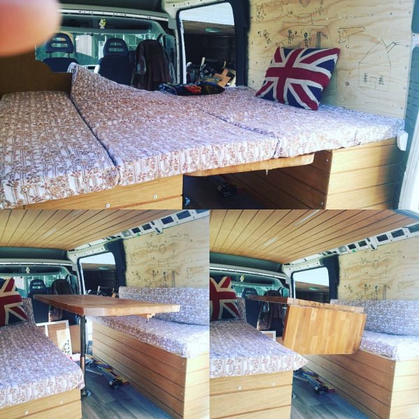

Här kommer en liten bild på hur jag har byggt min säng/soffa system .
Eftersom Sweden Rock festivalen närmar sig så fick jag hastigt slänga på en beggagnad bänkskiva ifrån en kompis. Denna väger alldeles för mycket , men för tillfället så funkar detta.
Bredden är 182 cm, så jag får som 184centimetare ligga lite på tvären. Men allt funkar som det ska.
Bordet är ganska så simpelt, Jag borrade genomgående hål för bords"benet" , och man kan då låsa det med en bult i valfri höjd med hjälp av genomgående hål i stommen utav benet.
Jag svettsade ihop diverse rördelar , så om jag vill så kan jag plocka ner allt och få mer lastutrymme .
Bänkarna är precis som de ser ut, man lyfter på sitsen och där finns lagom med utrymme för konserver och dylikt.
Och som rubriken lyder så har jag nu tagigt väck lastgallret . Bilen håller

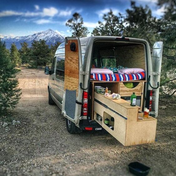

MEN: Nu kommer ytterligare en fråga.
jag SÖKER en smart lösning eller rättare sagt ideer på expansionbeslag för att kunna få byggt en hållbar lösning för en utrdragbar "låda" på 110cm.
Jag har letat efter skenor då jag tror dessa kan håll upp vikten som kan bli längst ut på denna låda.
På bifogad bild så ser ni hur jag hade tänkt mig.
