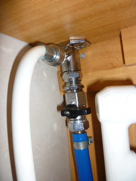

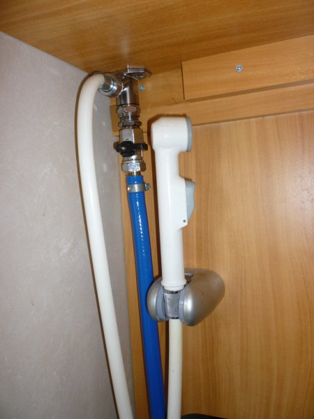

Så här gjorde vi alldeles innanför ena garageluckan. En T-koppling till kallvattenslang invid pannan och slang upp till en ballofixventil för definitiv avstängning, en vinkelkoppling med några rördelar och sedan ett duschhandtag med tryckknapp i ett väggfäste. Övergångskopplingen är skruvad i taket = bäddens undersida. Fungerar utmärkt och är helsäkert mot läckage.
/Boo
Ps. Vi har tryckvattensystem.

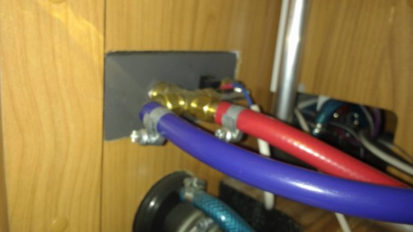

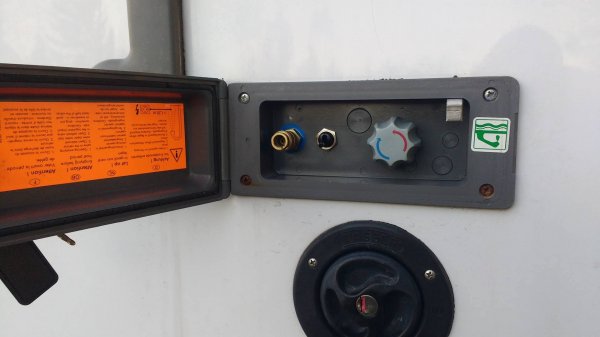

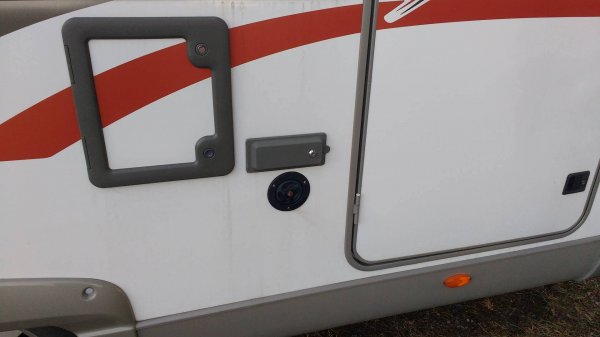

Så här ser det ut på min Argos.
    110,6 KB · Visningar: 16
    116,8 KB · Visningar: 19
    93,7 KB · Visningar: 18
