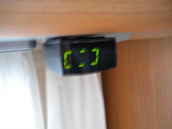

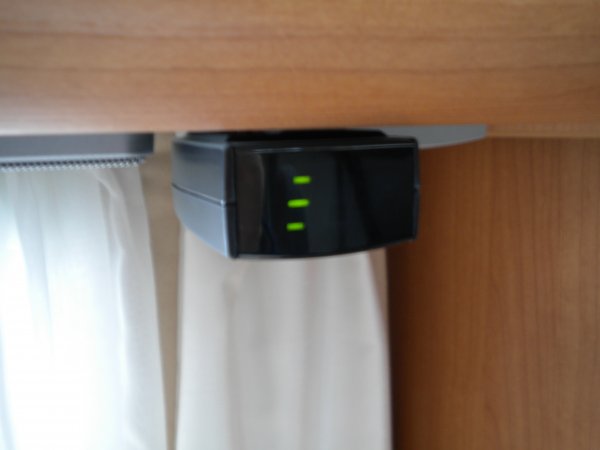

Oftast är det bara 3 st streck, och än vad jag gör så händer inget mer (fjärrkontrollen lyder inte). (bild 1)
Plödsligt om man joxar med knapparna på displaydosan och slår av och på mottagaren med knappen så kan den hoppa igång och visa en lite prick

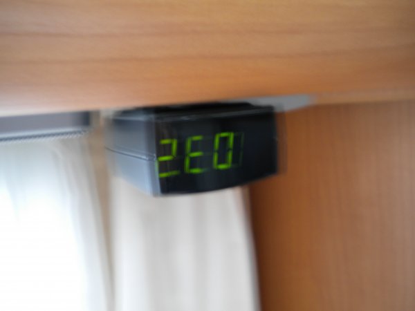

Trycker man på ON på fjärren så kommer en symbol (bild 2) som sedan följs av något som ser ut som 2E0 (bild 3)
Därefter hoppar den tillbaka till läget med pricken
Nånting är fel det inser jag, men vart och vad ska jag leta ?!

Hei, jeg skal prøve å svare på denne - skulle bare ønsket jeg hadde hvilken versjon det er på firmware i boksen. I 2007 kom et nytt display med 4 siffer, dere har det gamle 3 siffer displayet, så begge generasjoner Digital CI er mulig.
Har dere bilde på TV? i så fall når dere har trykket på PÅ knappen så trykk etter en kort stund på EXIT og deretter på MENU to ganger, i den hovedmenyen dere får opp nå så er det et valg for Innstillinger (Einstellungen) velg denne og trykk OK. Et av valgene er språk, velg dette og se om det er 4 språk eller mange. Er det mange så kan dere nå bytte til svensk. Er det bare 4 så finnes det utgave med norsk og svensk sammen med tysk og engelsk, men det er ofte i Tyskland levert med fransk og hollandsk. Bytte av firmware er ingen heksekunst, men en må ha rett kabel mellom PC og tuner.
Husker ikke status med 3 vannrette streker, men med en prikk er standby.
Tror displayet hos dere står på hodet, dette kan endres i samme meny som språk.
Når dere slår på tuneren starter da antennen å bevege seg?

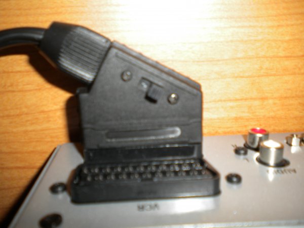

Hittade en liten knapp på scart kontakten... vad kan det vara för något ?

Jeg tror det er et anlegg fra 2006 i den bilen, det er lettest å se om det er en eller 2 SCART kontakter. Prøv å trekke ut og sette inn igjen kontakten for data til og fra antennen på baksiden av tuneren.
Feilstatus skal komme med en E og 2 siffer i displayet.

Sv: CARO Digital CI
det är nog något magisk över dig Knut... för nu går den hur bra som helst ;)
