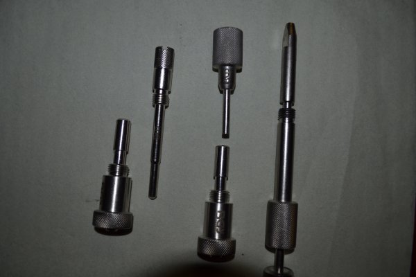

Nu till det viktiga, låsningen av vevaxel och kamaxel tog bort en plugg vid vevaxeln sedan drogs vevaxeln runt så att ett hål i ena ekern i kamaxelhjulet passar motsvarande hål i godset innanför, där styrs då låstappen in, och då skall gå att stoppa in låstappen i hålet vid vevaxeln, då allt är låst kan man lossa muttern i centrum på bränslepumpen

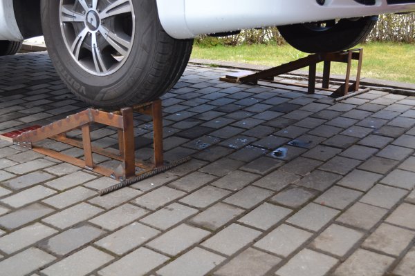

Uppkörning på egentillverkade ramper

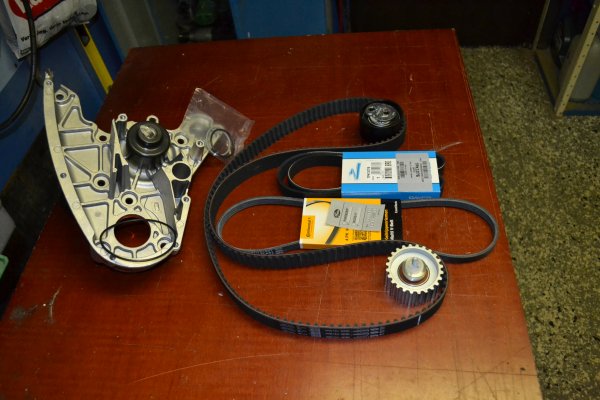

Reservdelarna har anlänt
Låsverktygen har anlänt

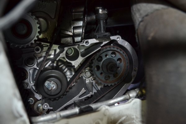

Nya kamremmen på plats OBS hjulet till hö. är drivhjulet till bränslepumpen där syns även dom tre m 8 hålen
