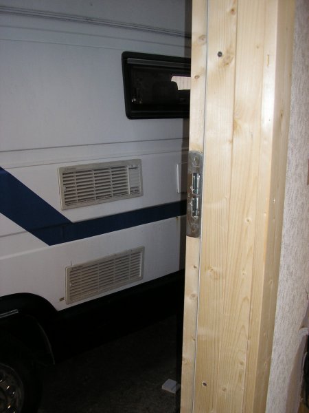

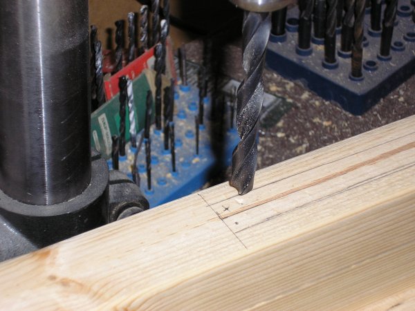

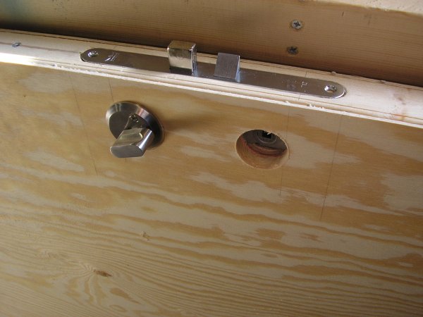

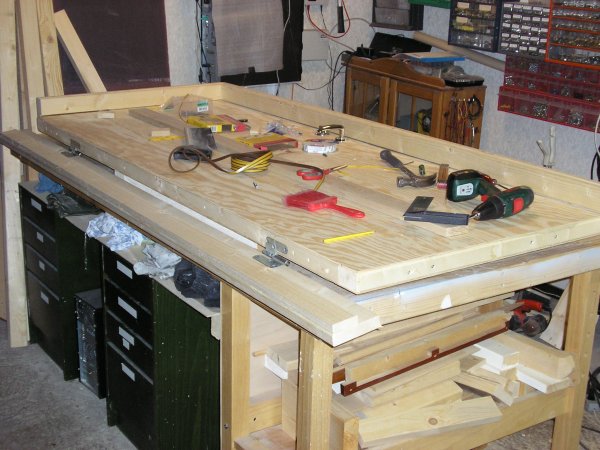

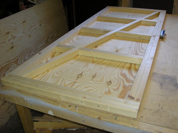

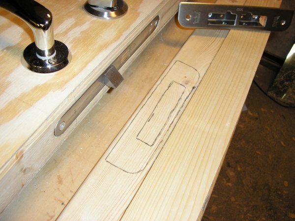

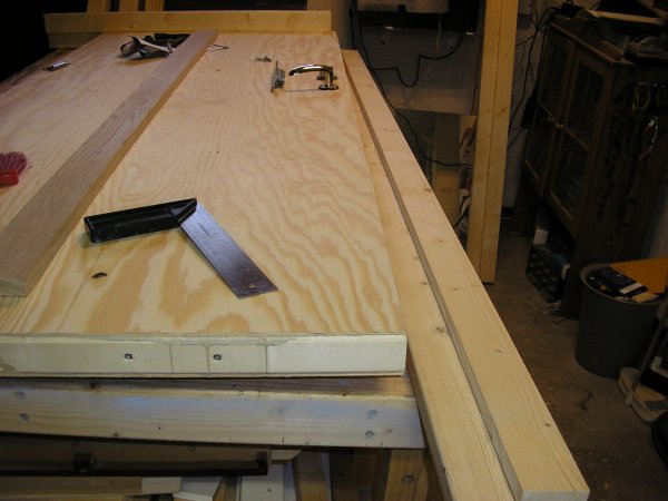

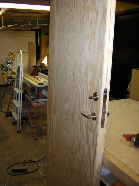

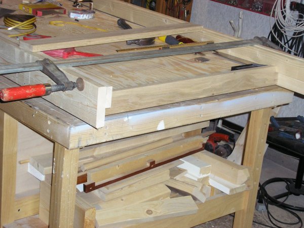

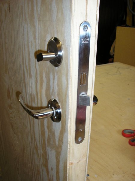

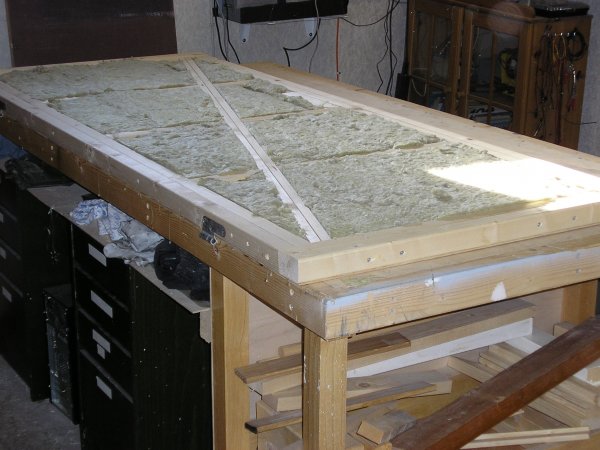

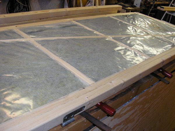

Jag fällde in både gångjärn i den bakre regeln och låskistan i den främre innan jag satte ihop det hela. Lätt att hantera dem då det går att spänna fast reglarna. Urtaget för låskistan var lätt gjort då jag kunde borra fyra hål rakt genom regeln och sedan använda sticksågen.

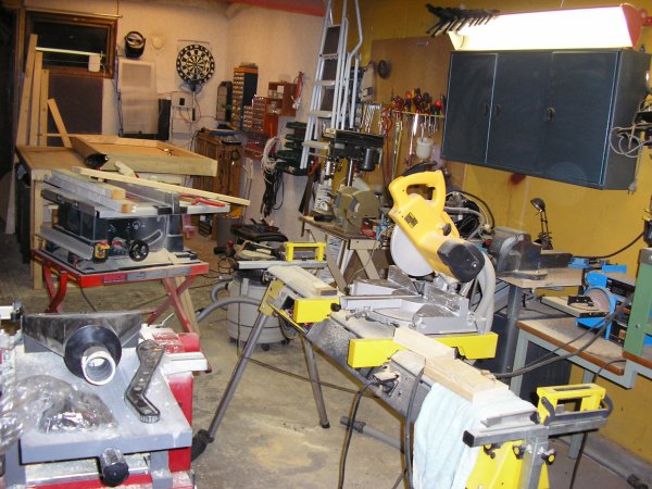

Jag använde pelarborren för halva borrsträckan. Den har för kort rörelse för att gå rakt igenom men den gav i alla fall rätt vinkel och jag kunde fortsätta med handborrmaskinen.

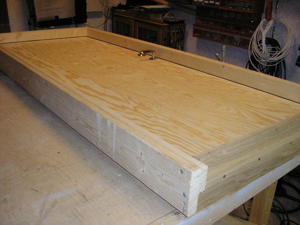

Så här ser konstverket ut nu. Tar lite tid med alla limningar eftersom jag har ett begränsat antal tvingar och tyngder.

Hej Alve!
Ser mycket bra ut! :)
Har du limmat tvärslån halvt i halvt med tvärreglarna?
Ha det gott!

Hej Hasse! (Gissar att det är Hasse som skriver).
Nej så snickarproffsig har jag inte varit. Tror att det blir tillräckligt starkt ändå med liming åt alla håll, även kortändar och mot skivan. Skall ju på en skiva till med limning på alla reglar. Har tänkt lägga fuktspärren skuren så att en stor del av mitten på reglarna får limbar yta. Fuktspärren hoppas jag fungerar ändå.

Sv: Bygger carport till husbilen
Tål limmet frost?
Jag skulle transportera 6 stolar till Spanien och frågade en snickare hur man kunde separera dom.
Han sade då att ställ ut dom i snön över natten.
På morgonen var dom bara att dela på.
Men du kanske inte har frost där eller anväder utomhuslim.
Hej Juan!
Går till och med att limma med i 10 -.

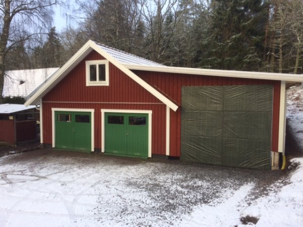

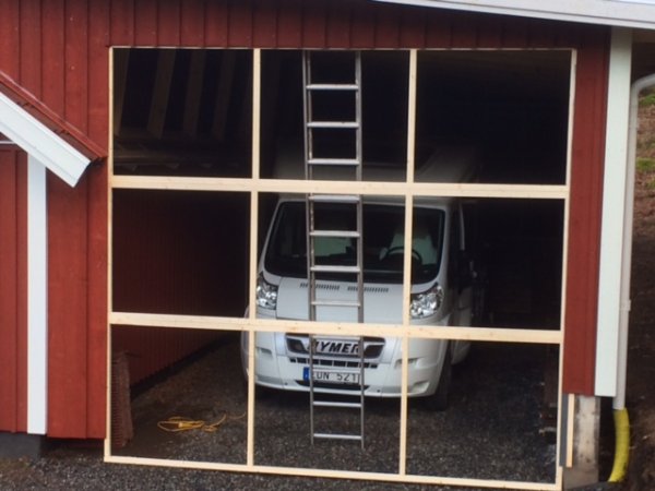

Är inte carporten klar? Nä. Nu skall golvet hårdgöras. F.n. stampat jordgolv.Ytan utanför skall asfalteras och uppfarten skall breddas så att husbilen kan ställas på både härsan o tvärsan.
Kan tänkas att jag väljer grusyta inne i carporten av kostnadsskäl.
Ser ut så här nu:
Lyktstolpen skall också flyttas.
Synpunkter och goda råd mottages som vanligt med tacksamhet.

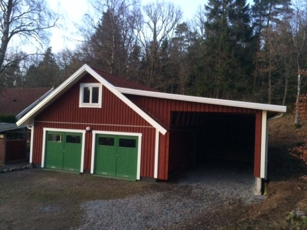

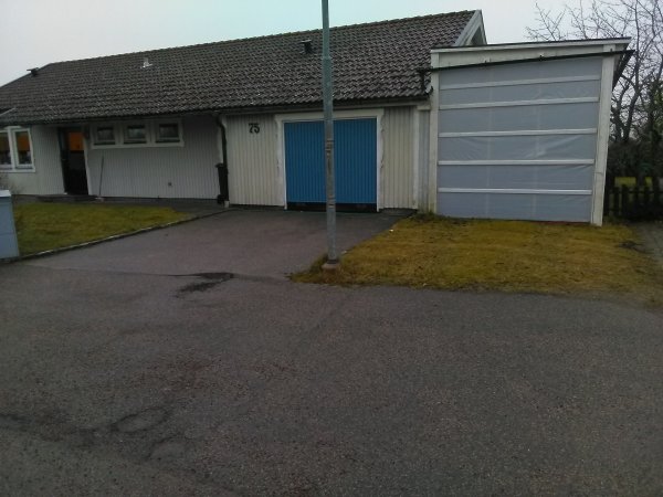

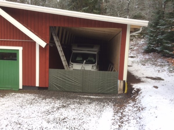

Har med intresse följt denna tråd eftersom jag själv stod i begrepp att hitta enkelt sätt att täck öppningen till den nya carport jag låtit bygga ihop med vårt garage.
Hoppas Alve att du inte har tagit patent på din idé att täcka för öppningen i din carport.
Jag bifogar några bilder på hur det blev hos oss. Carportens öppning är 3,6 met. bred. 3,3 met. hög.

Kroppskrafterna har minskat påtagligt p.g.a. min medicin som sänker manliga hormonerna. Orkar snart inte med att lyfta snöskärmarna. Hoppas kunna konstruera en stor "rullgardin" i stället. Tänker mig en duk som rullas upp och ner och som löper i u-skenor på sidorna. Någon typ av horisontella lister som hindrar att duken buktar sig. Funderar, men kommer inte på någon lösning då det gäller att hissa och fira "rullgardinen". Borde bli något liknande rullgardinerna inomhus men i större format.
Är det någon som kan tipsa mig så blir jag glad.
Törs inte sätta dit riktiga portar eftersom bygglovet gäller "carport".
