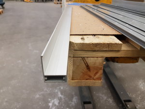

20190131_122141.jpg kan denna profil bli bra att lägga solcellerna på i framkant , ,12mm hög då sticker solcellen upp 3mm över smala kanten, hmm perfekt att lägga en liten 3mm plåt från cellen till taket som aerodynamisk gadget, ska man ha eloxerad eller vit?? Cellen är ju eloxerad...
Vi använder sikaflex 221 på jobbet, det bör sitta bra med det!!
Affezell
4.029
Söderhamn
4542
Taket är väl inte helt plant så kommer det bli lite hålrum emellan
Det finns ju fina hörnprofiler att limma i taket. Kostar inte så mycket
Det ser mycket bättre ut

Jag tänkte att kapa bitar att sätta i hörnen precis som dom i plast, ska jag köpa dom kostar dom 295kr x2 + frakt= 650-700kr, dom är gratis på jobbet!
Jomän, satte Sika 221 mellan min första "plåtis" och sandwich högtaket, GFK+PU+GFK.
Höll i alla 29 år som jag innehade den combon...
Men passform, rengörning, osv enl. manualen bör troligen följas.
