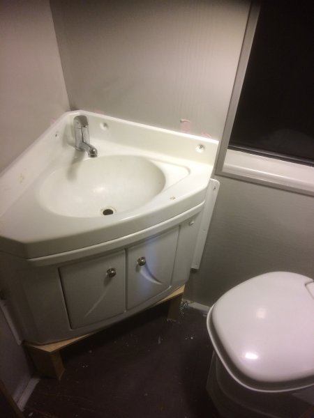

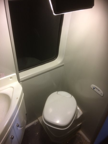

Så bra det blir bättre än i många nyare bilar. Fast tvättställ och toalett finns det inte i alla mindre bilar, man får inte ha för bråttom då...

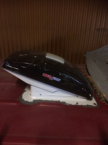

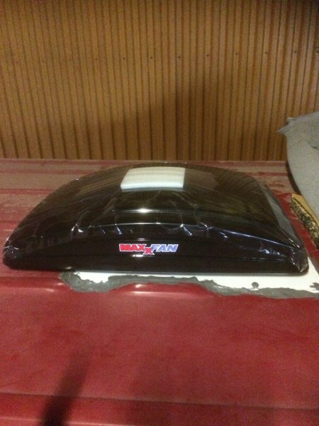

Har nu monterat min takfläkt men måste givetsvis renskära tätmedlet runt om.
Ser nu inte så vackert ut, det var nästan omöjligt att få det att släppa från sprutmunstycket och när jag slutgiltigt drog fast luckan så flöt det ut ännu massa,men det är ju bara dom som ser det uppifrån inte är nöjda.
Men tätt blir det säkert

Litt sent nå, men en bør dekke rundt arbeidsområdet med malertape og med en gang tørke vekk det som flyter ut med en trasa :D. Malertapen fjernes så snart en er ferdig med monteringen - på denne måten slipper en allt arbeidet med fjerning av overskuddet i ettertid.
Så har jag alltid gjort men i monteringsinstallationen på YouTube gjorde alla på ett lite annorlunda sätt som jag då provade.
Får dra bort det överflödiga men viktigast är väl att det är tillräckligt kanten
Det utanför gör väl ingen nytta alls och är ganska lätt att dra bort.

Er det et silikon middel, disse trenger omlag en cm kant rundt det hele. PU trenger kun en mm. Eneste sted på en husbil jeg vil benytte silikon er på en vifteluke - både Magic Vent og Fantastik Vent spesifiserer en spesiell silikon for sine luker. Mulig dette gjelder flere slike takluker.
