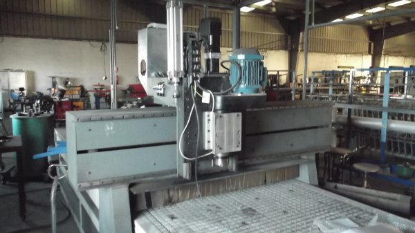

BIild 1
Detta är en maskin som vi var i Sevilla och köpte för skrotvärde den hade tappat minnet sitt program och set skulle kosta en förmögenhet att få ordning på den igen. Motorerna var analoga så vi köpte nya motorer i Danmark med växellådor

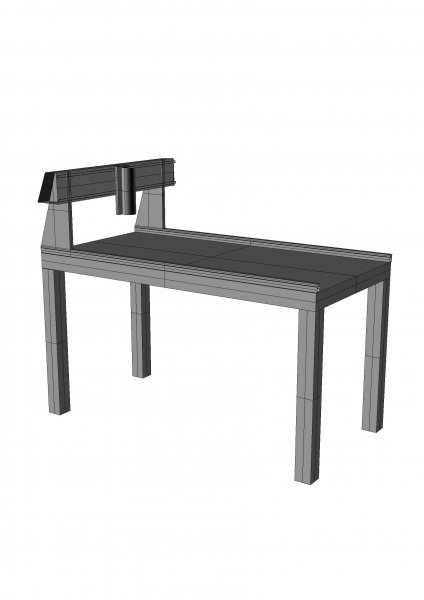

Bild 5
Mitt Bygge som denna tråden skall handla om
Bild 6
Ritning avmin maskin i Rhinocros.

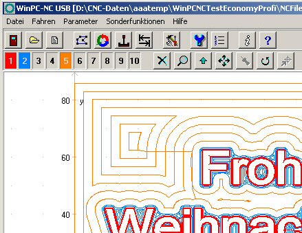

Z axeln är inte besvärande det är bara det att OM man använder HPL filer som är hewlett/Packar Plotter Files så får Z axeln inget komand mer än ned och upp, Samma som pennan i en plotter som ritar. Man löser detta med olika färger. Olika färger motsvarar olika djup av Z axleln. WinPc klarar upp yill 10 olika färger .
Om vi tittar på bilden så är den programerad med 3 färger 3 olika skärdjup eller 3 olika verktyg. Varje färg kan man programera med olika hastigheter, djup eller verktyg.
Ett exempel: en namnskylt i 3d
Maskinen börjar med den oranga färgen och och tar bort allt material låt oss ta 10mm. Bokstäverna kommer nu att ligga 10mm över den oraga delen.
Den röda linjen fräser med en fin fräs ut bokstäverna me en rund kant
Till sist meden blå linje väljer man en tunn plan fräs för att snygga till bokstäverna.
Med olika färgerna kan man välja fräs, Hastighet och djup.
Varje linje motsvarar den lije som maskinen följer med det verktyg som man önskar. Med en tunnare fräs krävs fler linjer. I detta fallet så är denoraga fräsen stor har enstor diameter och kommer inte in i hörnen. Därför används den blåa fräsen som har en mycket mindre diameter och kommer in i hörnerna bättre. Till sist den röda fräsen är en rund konisk fräs som gör bokstäverna runda och fina.
Denna metod kallas för 2 och 1/2 Dimention.

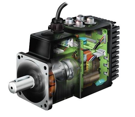

Däremot så tvärt om så finns det olika fabrikat av servomotorer som man kan koppla in som om det vore steppmotorer och har en inbyggd encoder. Motorn som jag visar i första inlägget är en sådan Mac 800 heter den och programeras med en dator till dom egenskaper som önskas. Problemet är att den är mycket dyr för hobby kostar runt 2000€ plus växellådan på nästan en tusing till

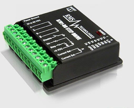

Idag skall vi titta på hur maskinen styrs av datorn eftersom det har blivit en massa motorprat.
Vi koncentrerar oss på det biligare och enkla sättet först med Steppmotorer
Steppmotorn funktion är lik en vanlig likströmsmotor, Skillnaden är att Steppmotorn har Fyra olika lindningar, man lägger en kraftig spänning på en av lindningarna och motor fastnar i detta läget nästa steg är att man flyttar spänningen till nästa lindning och motorn flyttar sig ett steg. Det viktigaste kännetecknet för dessa motorer är att kunna flytta ett steg i taget per puls . Detta steg kan variera från 90 ° till små rörelser på endast 1,8 °, dvs det tar 4 steg i det första fallet (90 °) och 200 för det andra fallet (1,8 °), för att slutföra en fullständig rotation av 360 °.
Datorn LTP printerport har flera utgångar som man använder sig av för att styra motorerna, Datorn kan bara ge en liten spänning på 5V och motorn behöver en mycket kraftig ström för att få styrka att flytta axlarna.
Därför behöver man en Driver för att motorerna skall flytta sig Datorn ger en puls för varje step som motorn skall flytta på sig ju fortare pulserna kommer ju fortare flyttar sig motorn. Så långt är det bra Nu behöver bara motorerna veta i vilken riktnng som dom skall gå därför har man en utgång som bestämmer riktningen DIR direction. Så för varje motor har vi fyra kablar ifrån LTP utgången+5V, Pulserna, jord och Dir. Detta är komunikationen till motorns drivenhet. Med dessa prylar så kan vi nu med ett data program styra och kontrollera motorerna.
