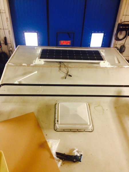

Sv: Blinkande led lampor
Led lamporna är köpta hos ledkungen. Men jag kan misstänka det är laddaren som är kass. Det är original laddaren som är 25 år gammal. Den klarar inte dagens teknik. kanske skickar in för mycket spänning i batt. Det spelar ingen roll när jag vände kablarna (växel ström). Solpanelen är monterad men inte inkopplad så får se om det blir bättre med den.
Nu är solpanel inkopplad inget blinkande på led och på batt mäter jag 12.6v. Med 220 inkopplad mäter jag 14.6v. Jag hade lite miss flyt med solpanel från Tyskland jag fick två han kontakter i paketet. Idag kom dom nya kontakterna en hanne och en hona. Det gick mycket lättare idag.
