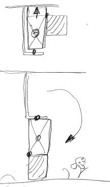

Jag har stödben som består av en fast konsol, en saxdomkraft och en träkloss. Hittade en gammal skiss i datorn som jag bifogar.
Konsolen sitt fast monterad, domkraften är fäst men ett schackel i konsolen, och träklossen med ett gångjärn i domkraften.
Fördelen med konstruktionen är att jag bara måste veva ner en liten bit för att få markkontakt.
//Conny
