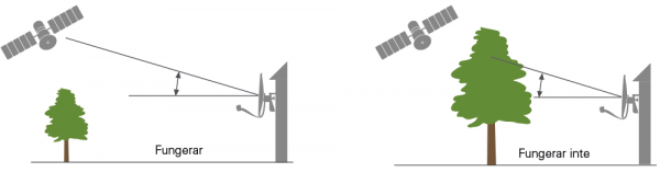

Bilen är nu för mig våra tidigare har inte haft satelite får köra ut på ett öppet område och testa .
Testa, en bra tumregel är att man måste stå minst 3 x hindrets höjd mellan sig och hindret för att få fri linje till satteliten. Så ett ett träd eller hus på 5 m måste du stå minst 15 m bort och ha fri sikt mot söder.
