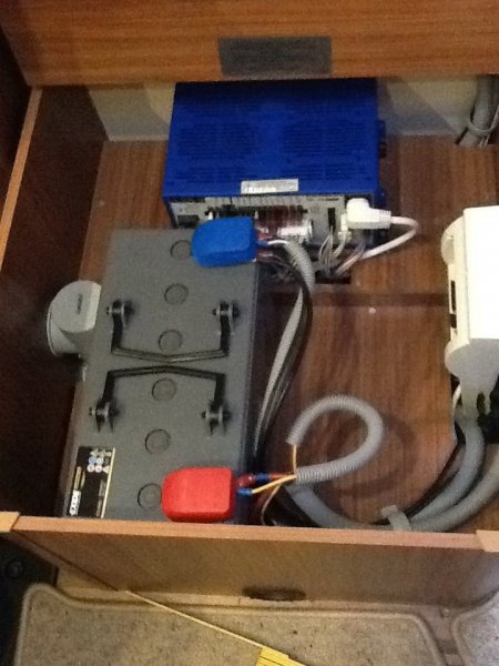

Har precis "möblerat" om lite vid elblocket och mätt att jag ska kunna få plats med ett batteri till där i lådan :)
Jag ska montera två solpaneler om 100w vardera till helgen men vill gärna ha så mycket batterikraft som möjligt. Så jag ska tänkte ordna med ett batteri till.
Hur har du löst det? Med ett eller två batterier?
//Fredrik

Jag har ett batteri (orginal 80A) och det har jag klarat mig med även när det har varit kallt och pannans fläkt har snurrat nästan hela tiden. Led belysningen o led tvn drar ju så lite så det är nästan försumbart.
Min panel är på 110W fabrikat Sunmex och kan ge upp till 40 amp/dygn. Skall man ha en stor inverter räcker det inte med 80 A batteri - min är på 300W och det är inte några problem.
Laddar datorn med 220V laddare för det går mycket fortare än med 12V laddaren.
Kör även elvisp, laddar dammsugaren, rakapparat m m med invertern.
Jag kommer istället när det nuvarande är slut att köpa ett större på ca 110-120 amp.Solpanel Sunmex

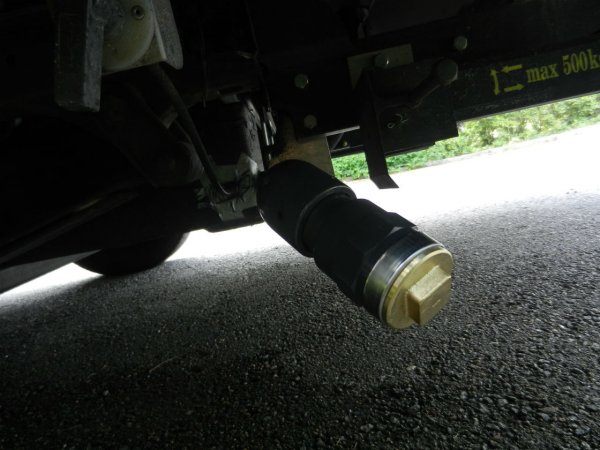

Lite kass gråvattenkran på Adria som gärna släpper i fästet...irrriterande men
löst med en pålimmad rör del med gäng och tapp...bara att köra vidare.

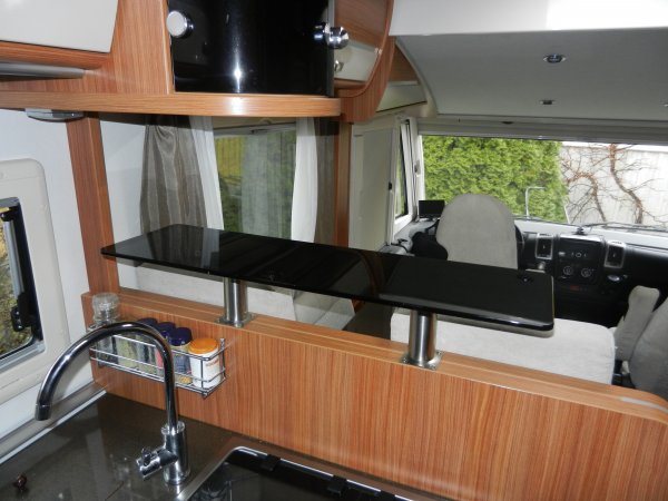

Har gjort några förbättringar sen första turen.
Det första vi gjorde var att öka utrymmet för avställning i köket med en härdad rökfärgad glasskiva
på kromade ben i samma stil som orginalinredning. Fungerar perfekt som avställning och "bardisk".
Sen har vi satt upp extra krokar vid ingången. Krokarna är 3M:s nya variant med självhäftande tejp på baksidan.
Går att montera bort utan att det syns. Klarar 2kg. Har satt upp några i en mindre variant i sovdelen.
Nu skall jag göra klart inredning i garaget återkommer med lite bilder....
Jag har oxå monterat en glashylla som extra avställningsyta, införskaffade den på IKEA, den har rundade hörn och väggfäste, satte den i överkant av skiljeväggen mot sittgruppen (på pentrysidan), locket till diskhon går precis att fälla upp, jättebra funktion , har tyvärr inte ngt kort men ni kanske förstår vad jag menar

Lösningen med en extra hylla fungerade så bra så jag fick en beställning från kökschefen om en lite större variant.
Har bytt ut "gamla glashyllan" mot en som är 55% större och kan ställas i höjdled med en liten sexkantsskruv i fästet...kan även enkelt lyftas av från fästet rakt upp. Nu får det duga.

Var kan man köpa detaljerna som hyllan står på?
Det är inget standardfäste utan en specialcombo av olika delar.
Fästkonsoler är standard från Bauhus. På dem sitter en förtjockningsring innergängad av mässing som blir 42mm dim utv... på den fästs/träs ett borstat rostfritt rör som ursprungligt är till ett balkongräcke...
i toppen av röret som är innergängad skruvas en glasfästesplatta som gängas på och som man limmar glaset på.
Röret har en liten sexkantskruv inngängad så man kan höja och sänka eller lyfta av hela hyllan.
Glaset är härdat/rökfärgat och limmat i fästet av glasmästare med speciallim.
Som sagt hela lösningen är en specialare som inte finns att köpa.

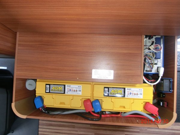

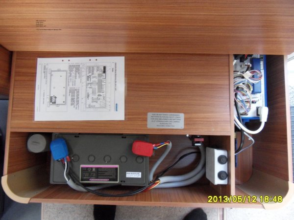

Nu har jag fördubblat batteribanken i vår ST, nästan, (från 100Ah till 190Ah).
Vi fricampar bara så det behövs lite extra ibland.
Före och efter kort.
Det behövdes stuva om bland kablagen, säkringar, regulator, 220box, såga av mellanväggen och jämna till golvet i boxen då det skiljer i nivå mellan "rummen".
:) Anders
:) Anders
Snyggt jobb. Har haft fundering på en liknande lösning.
Fördubblar man batterikapaciteten med 100 %?
Hur lång tid bedömmer du att ni kan fricampa nu utan laddning ?
Ungefärlig kostnad ?
Lite frågor från en nyfiken...
