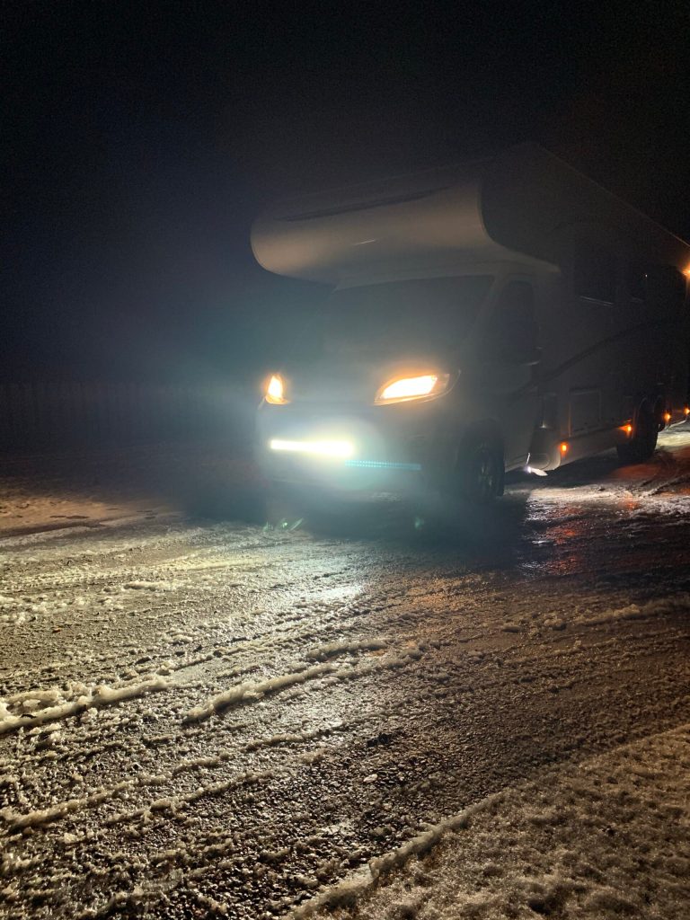

Vi reser med vår husbil under hela året och vi kände att det behövdes bättre belysning än vad som är standard på husbilen. Därför inköptes en något svängd 32″ LED-ramp på 180 watt. Montering skedde i ett fäste som man skruvar fast i befintliga hål för registreringsskylten, på så sätt behöver man inte göra ytterligare hål. Samtidigt passade vi på att också komplettera tidigare monterade extra backljus med ytterligare en lampa samt även på sidorna. De främre armaturerna monterades en bit bakom framhjulen så att de sitter skyddade från däcksprut.
För en ljusare tillvaro
Var är då fördelen med LED jämfört med konventionella glödlampor?
  • är miljövänligare
  • mer energieffektivt. LED-lampor förbrukar 80-90% mindre energi än glödlampor och halogenlampor
  • har längre livstid
  • genererar inte värme
  • finns i olika färger och färgtemperaturer
