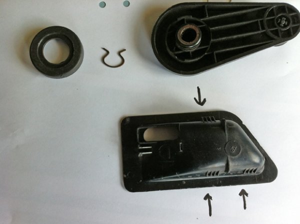

9997
Jag försöker att ta bort dörrsidan för att komma åt fönsterhissen, men jag får inte bort den däringa plastramen som sitter runt innerhantaget. Själva veven var inga problem. Måste jag slita sönder allt (det är det jag kommer att göra snart) eller finns det något smart sätt att få bort det helt. Bilen är en Fiat ducato 1990 halvintegrerad.
Tack på förhand från en väldigt frustrerad

Sv: Dörrsida Ducato -90
Okey Peter jag ska försöka.
Veven tas bort genom att ta bort låsringen mellan veven och den runda ringen. Passa dig så den inte försvinner, man kan ta en trasa och lägga runt på undersidan så att inte låsningen sprätter iväg. Plastramen som sitter vid dörröppnaren har (på min bil) 3 st hakar, 2 över och en under, som ska tryckas in samtidigt som man försöker dra den utåt. På min dörr räckte det med att trycka in dom 2 övre och sedan lirka lite så ramlade den bort. Felet som var på min fönsterhiss var att den vågräta fönterhållaren fastnade på spaken för dörröppnaren när jag skulle dra upp föntret. et var lätt åtgärdat med en tång som jag tryckte ihop flänsen på fönterhållaren lite så den gick förbi lätt. Själva dörrsida sitter med "pluttar" som lätt går sönder. Jag brukar byta dom mot en plåtskruv ;) Hoppas det löser sig
Tack för en mycket bra beskrivning med bild o text. Nu skall jag nog fixa det

Tack, men hur får man dit ringen igen?
peter nilsson
1.557
Kiruna
1930
Sätt ringen på axeln. Sedan "låsringen" på axeln. Tryck dit veven.
